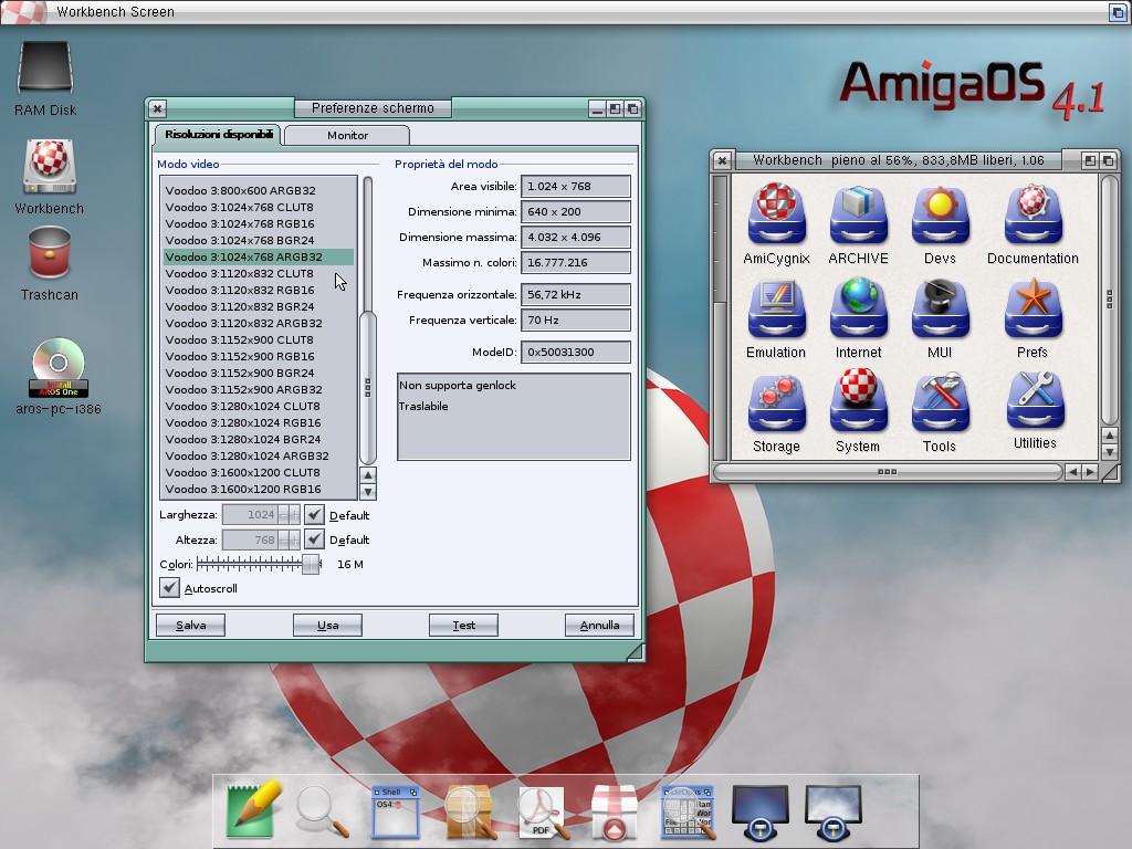

Installato sul mio vecchio PC Dual-Core una versione OS4.1 con la Scheda Woodoo3, devo dire che questa scheda oltre a dare più velocità sul mio vecchio PC, da una luce diversa e direi più bella rispetto alle altre Schede Video, aggiunto anche qualche mia icona, prossimamente farò qualche test con Giochi e Applicazioni 3D sempre nei i limiti del mio vecchio Dual-Core.

provato in tutti i modi ad aggiungere la voodoo 3 su OS41FE update 2, ma non c'è verso. Librerie, driver, env-archive, tutto al loro posto. Niente, non la vede.

Messaggioda AMIGASYSTEM » lun gen 04, 2021 11:18 pm
Devi usare la stessa procedura che hai fatto con OS3 !!!
Su OS4 il Picasso96 è preinstallato ma non esiste il file "Picasso96setting", questo dovrai copiarlo a manina e fare la famosa procedura citata da me per OS3, ovvero eseguire PicassoMode e rinominarla quel settaggio a Voodoo.
Fatto questo al riavvio avrai uno schermo nero e attraverso i soliti tasti F9 + Fine potrai andare sul Workbench, da qui eseguirai lo screenmode e sceglierai la risoluzione Voodoo che preferisci.
Riavviato se ricevi ancora uno schermo nero ripeti le stesse operazioni e sarà l'ultima perchè poi tutto si avvierà regolarmente

Messaggioda Seiya » mar gen 05, 2021 3:23 am
e dove lo trovo quel file? non faccio prima a reinstallare picasso96, scegliere "cybversion64/3D" e poi rinominare in Voodoo? A parte che non funziona :(
Re: WinUAE v4.5.0 Beta 14
Messaggioda AMIGASYSTEM » mar gen 05, 2021 3:58 am
Quel File di configurazione anzi quei file (sono più di uno) li trovi in tutti gli archivi Picasso96 cartella DEVS, scegli "Picasso96Settings.57" e lo rinomini eliminando il .57, una volta copiato questo file in DEVS lo vedrai in PicassoMode, dove volendo puoi personalizzarlo aggiungendo altre risoluzioni o modificare le frequenze.
Volendo puoi prendere quello che hai utilizzato su OS3 che hai in DEVS.
L'icona Monitor della Voodoo3 dovresti già averla su OS4.1 mentre i Driver che devi copiare in LIBS/Picasso96 li prendi dal pacchetto MM_CD_UP2.6
Messaggioda Seiya » mar gen 05, 2021 6:04 am
ci ho provato per quasi 3 ore..
copio i file dell' MCD_UP 2.6 esattamente rispettando il percorso come è nel CD
Prendo il file monitor da OS Monitor sul CD
Copio Picasso96Settings.38 (o altri), rinomino in Picasso96Settings e in P96 mi vede la Picasso IV con tutti i modi video.
Screenmode mi vede sia Picasso IV che Voodoo e posso aggiungere i modi video che voglio usare.
Se da WinUAE imposto in RTG la Voodoo3 e poi in Espansioni aggiungo la Voodoo3 con il suo bios, all'avvio successivo vedo solo uno schermo bianco e Canc + F9 non funziona. Non mostra nulla.
Messaggioda AMIGASYSTEM » mar gen 05, 2021 10:37 am
No Canc + F9 ma Fine + F9, stessa combinazione che usavi con l'emulazione Bridgeboard !
