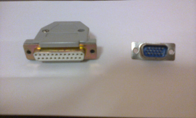

Ciao a tutti, ho questi due connettori video che mi avanzano, uno rgb 23 pin e l'altro vga a 15 pin e vorrei costruire un cavo video per amiga 1200, é possibile? Esiste, qualche schema da seguire per i collegamenti? Ringrazio in anticipo per l'aiuto.

Io ho aperto una nuova discussione, per chiedere solamente se è possibile realizzare un cavo video per amiga 1200, con i due connettori in foto. Scusate se il messaggio è O.T. I miei amiga sono collegati su un monitor pc vga, se rivedi i miei vecchi post ti accorgi che utilizzo un convertitore video, mi puoi dire che non è il massimo della definizione, e sono d'accordo con te, non sarà una indivision aga, ma ti assicuro che per giocare è più che sufficiente. ciao :felice:
