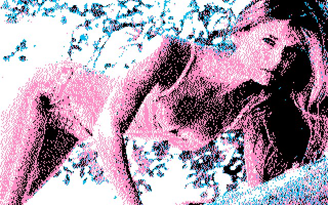

Messaggioda schiumacal » ven dic 28, 2012 7:46 pm
Piccolo OT per ridere un po'.
Anno 1985, super PC IBM con mega grafica ultra pompata:
Display CGA 320x200 a 4 colori
Super... sempre megagrafica CGA 320x200 a 4 colori
Questo era il massimo che si poteva ottenere nel 1985 dal un PC mooolto costoso. :sbam: :sbam: :sbam:
Re: Nuovo hw Amiga
Messaggioda schiumacal » ven dic 28, 2012 7:52 pm
1985, anno di uscita del Commodore Amiga 1000. Umile Computer da scrivania dal costo irrisorio rispetto ad altri di pari prestazioni.
Risoluzione 320x512 a 64 colori
Ma vediamo pure la seconda immagine:
Sempre umile grafica a 320x512 64 colori
Si nota la differenza tra un PC ed un Amiga del 1985 ??? :ride: :ride: :ride:
Re: Nuovo hw Amiga
Messaggioda schiumacal » ven dic 28, 2012 8:00 pm
Promesso!!! Quest'ultimo e poi la smetto. :ammicca:
PC IBM 8086 com megaDOSSONE incorporato e super grafica inclusa:
Amiga 1000 e basta:
320x512 a 64 colori
Giuro, le immagini sono precise al pixel e con l'esatto numero di colori che si poteva usare per quegli anni. Beh!!! almeno fatemi i complimenti perché cio' impiegato tutto il pomeriggio per lavorare sulle conversioni per questi due computer. :ultralol:

Messaggioda Kyle » ven dic 28, 2012 8:03 pm
Io faccio i complimenti alla modella bonazza, la posa sul tronco di leccio è molto artistica :PIGGY:
