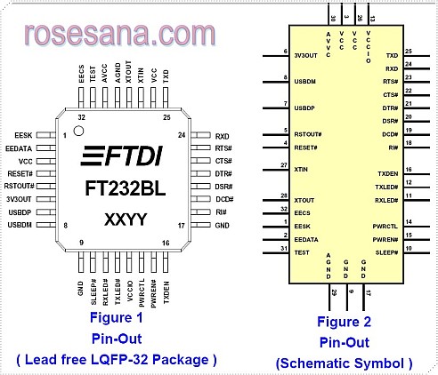

Per la seriale
bah, sono 2 risorse di I/O: RX e TX per un null modem tipico del 90% dei collegamenti seriali
Io direi che l'handshake non e' strettamente richiesto (io non lo uso praticamente mai) e proprio volendo fare economia si risparmiano 2 risorse di I/O, pero' ... per quel che costa io una seriale la implementerei: e' stra utilissima per il debugging e al lato PCB costa due cose in mutua esclusione
1) driver RS232 uart to ttl, 1 chippino tipo MAX232 o similari, 4 condensatori, e poco altro e cosi' si esce su vaschetta DB9 a 9 pin
2) ftdi chip ttl uart to usb, cosi' avete una cosa hi tech plug an play sui PC moderni, tanto sia WIndows che Mac che Linux supportano i chip uart to USB di FTDI
al limite usate connettorino mini USB come nelle breakout uart 2 usb
Io di seriali ne ho messe 4 sulla mia schedine, e le uso tutte ! Una in particolare e' monopolizzata da GDB (un debuggger).
