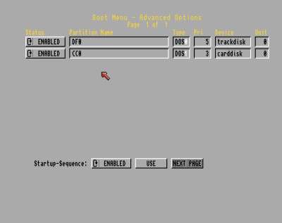

Detto questo se il gotek (mai avuto) può eseguire il boot da Floppy, devi inserire il floppy e avviare A600, su un Amiga Standard il lettore floppy ha la priorità di Avvio, nel tuo caso se il gotek non ha questa priorità, dal Boot menu (vedi screenshot) devi disabilitare l'Hardisk e abilitare il gotek "se supportato".

Disabilitando CC0,WB2.x e Work, il gioco parte ma non si carica mai. Si è caricato solo una volta Bubble Bobble ma aveva artefatti grafici ovunque, quando non dava questi artefatti, si inchiodava sulla schermata di avvio del gioco.
Cos'altro può esserci ora ?
