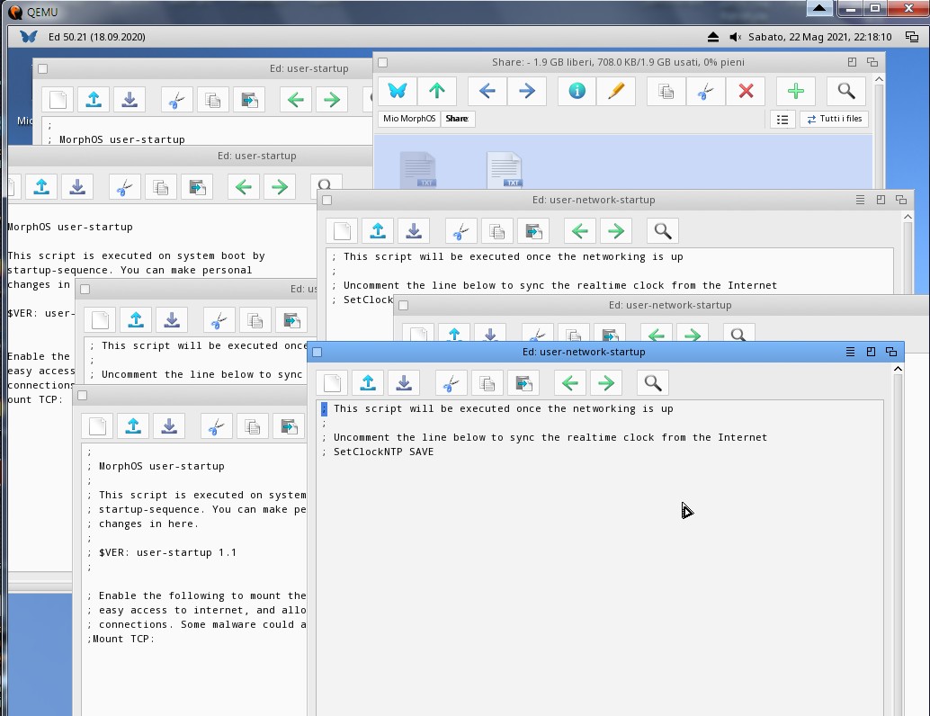

Oggi ho iniziato a usare morphos
Ho semplicemente una domanda da fare spero che qualcuno mi aiuti
non posso credere che morphos non sia in grado di editare 2 file contemporaneamente nella stessa sessione :-)
Lancio ED apro un file
lo edito
poi nella stessa sessione cerco di aprire di nuovo ED
per editare un altro file ma niente non mi fa' aprire nessuna cartella
non posso accedere al menu per lanciare un altra sessione di ED
ma è normale?
solo aprendo una sessione da shell e digitando ED riesco ad aprire un altra sessione dell'editor ma non dal menu di sistema
se provo ad aprire ED dal menu rimane una clessidra in attesa ma non fa niente
stessa cosa se provo ad aprire una cartella con ED in funzione sempre la clessidra in attesa
Grazie

Risolto
il problema risiede nel Chrysalis pack non so' il motivo ma nella wbstartup manca una stringa è questo in pratica blocca il menu a discesa una volta usato ED e causa questo tipo di blocco
difatti se si apre una shell e si lancia ED funziona
Partiamo bene :ride:
ovviamente è una battuta come tutti i sistemi richiede del tempo anche per capire se fare installazioni pulite oppure mettere dei pack già "configurati"

Paolo se ti riferisci all'Editor nel menu contestuale io non ho quel problema, posso aprire documenti all'infinito (vedi screenshot), probabilemente nel tuo sistema c'è qualcosa che non va bene.
