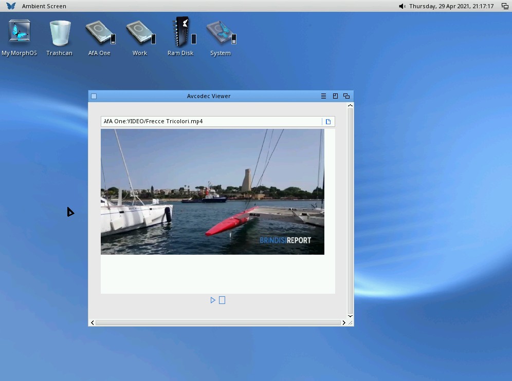

Probabilmente è come pensavo ovvero la mancanza dell'audio non fa funzionare MPlayer come dovrebbe, ora provo a fare qualche smanettamento e vediamo se riesco a far partire un video, intanto sono riuscito a vedere un Video MP4 con il piccolo AvCodec Viewer, vedi screenshot :)
