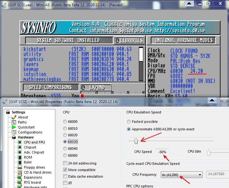

Messaggioda AMIGASYSTEM » mar dic 15, 2020 1:20 am
GianDO ha scritto: io si e ne vedo sempre 8
Secondo Toni è una normale Z2
Come dice Seiya i 16 MB li vedi, guarda screenshot, ma è una configurazione similare ma non è la tua !

Messaggioda GianDO » mer dic 16, 2020 3:45 pm
Sono riuscito ad ottenere quello che volevo, ho creato la mia A2000 con 16 MB. Rimane solo l'emulazione delle frequenze, con Femu e Jit sono riuscito ad ottenere 16MHz, mi piacerebbe arrivare a 25, ma misa che questo non si possa fare ..

Messaggioda Seiya » mer dic 16, 2020 4:25 pm
devi andare a tentativi. Alcuni software vanno uguali alla macchina reale, altri un po' più velocemente, altri un poco più lenti. I programmi per Amiga dipendono in parte dal processore e in parte dalla RAM. Alcuni software cambiano radicalmente passando da 4 MB a 8 MB di Fast RAM o anche dal tipo di chipset usato o dal tipo di scheda grafica.
Ma tu devi emulare un processore a 25 Mhz sopratutto per la cpu o la fpu? per la cpu come detto, a tentativi, ci arrivi a 25 Mhz.

Messaggioda AMIGASYSTEM » ven dic 18, 2020 2:27 pm
Come detto anche su veri Amiga con espansioni di marchi diversi hanno prestazioni differenti, poi come già detto tante volte dipende dal PC in uso, dalla sua scheda Video e dalla sua scheda Audui, faccio ancora un esempio ! se hai un PC scarso non potrai emulate mai un OS4.1, diverso invece se hai un PC Moderno e Potente dove OS4.1 gira come su un Vero Amiga e anche più lo sarà nei prossimi PC più performanti.
In ogni caso per avere una velocità vicina alla macchina reale non va utilizzato JIT e va calibrato il CPU Speeed, il Vycle-exact e la CPU Emulation Speed.
Se l'emulazione non ti va bene non la usare perchè questa è stata concepita per avere il massimo e non il minimo delle prestazioni.
