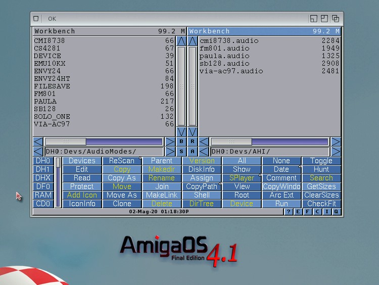

Non ti deve lasciare perplesso, mentre in OS3 per esempio puoi avere l'Audio a 16Bit emulata grazie al Driver Virtuale UAE.Audio, su OS4.1 devi avere i Driver veri, gli stessi utilizzati dal vero Amiga OS4 su macchina reale, stessa dicasi per tutto l'Hardware utilizzato su OS 4.1, Scheda Video, Accelerator Boards, preparazione HD etc. etc .
Questo è uno dei motivi per cui molti non emulano OS4.1 perchè a differenza della pappa pronta come per OS3 su OS4 devi configurare allo stesso modo del reale e avere tutti Driver che non trovi in WinUAE, noterai questa difficoltà appena inizierai l'emulazione.

@amigasystem come faccio a capire se il driver che sto scaricando da aminet è quello è corretto per os4.1?

wifi75 ha scritto:@amigasystem come faccio a capire se il driver che sto scaricando da aminet è quello è corretto per os4.1?
Su Aminet oltre al Readme che lo cita, nella pagina delle News accanto al file da scarcare ci sono le iconine, la V verde gialla e rossa indica che il software è per OS3, la farfallina celeste per MOS (MorhOS), il gattino per AROS, la W per WarpOS e la Pallina Bianco e Rosso a scacchi per OS4, se queste icone sono raggruppate significa che nell'archivio ci sono gli eseguibili per tutti gli OS (da rinominare perchè e stata l'aggiunta l'esensione per distinguerli).

Messaggioda wifi75 » sab mag 02, 2020 4:28 pm
Ottimo tutto chiaro, quindi per me solo la pallina rossa a scacchi...

il driver FM801 non so dove trovarlo non vorrei fare cavolate...
Ibrowser a volte mi si blocca non so perchè e mi tocca riavvaire...
Tutti i Driver audio OS4 li trovi QUI su os4depot (portale archivi come Aminet ma dedicato solo a OS4)
FM801 lo trovi nel CD di OS4.1
Messaggi: 5612
