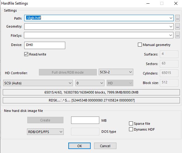

Però adesso sono fermo al tuo disco, il sistema non me lo vede forse sbaglio qualcosa?
insegnami !
wifi75
Messaggi: 117
Re: Emulazione AmigaOS 4.1 FE Classic winUAE
Messaggioda white » mer apr 29, 2020 4:09 pm
@wifi75
non te l'ho vede perchè hai scelto il controller SCSI
leggi il .pdf è spiegato come configurare winuae la memoria ecc.

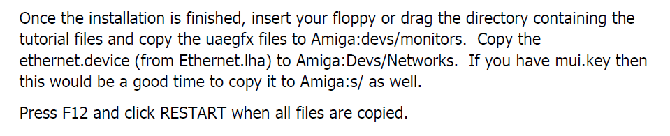

Sto andando avanti, sulla guida sono fermo sul'installazione del driver della scheda di rete.
non ho capito da dove prelevare quel driver :ultraincaz:
wifi75
Messaggi: 117
Messaggioda AMIGASYSTEM » mer apr 29, 2020 6:55 pm
- Expansion
- Network Adapters
- A2065 (Commodore)
- MAC (xxx....)
- Spunta su Enable

Perdonami... ma anche per capire la guida ti allego la parte in cui dice di copiare il file:

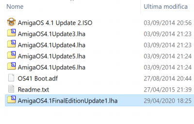

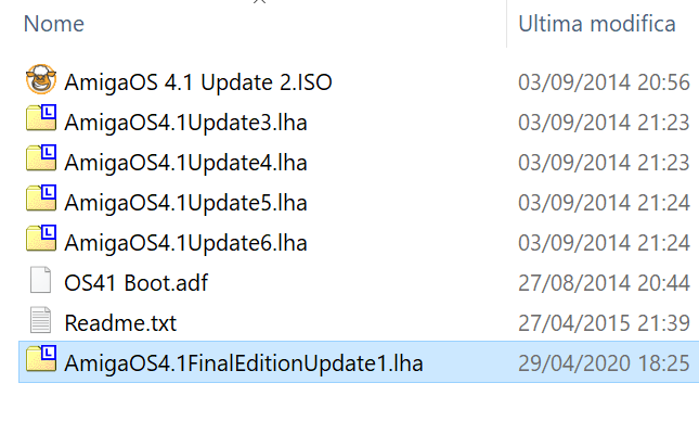

ma stai usando il Classic 4.1 con gli update 1-6 ?
oppure il Classic 4.1FE con solo l'update1 ?
perchè se stai usando la versione Classic con gli update 1-6 non puoi farci molto
non farti problemi ma il classic 4.1 con gli update 1-6 sono un sistema
è il 4.1FE con update1 è un altro sistema con caratteristiche diverse
nota a parte:
non sono tutti quelli che vedi quello è un "repository" solo alcuni aggiornamenti servono tra quelli elencati
white
Messaggi: 520
Messaggioda wifi75 » mer apr 29, 2020 8:38 pm
Cavalina che disastro!
dunque la iso 0s4.1 è ClassicInstallCD-53.71.iso
mentre gli update sono quelli in foto
ps- attendo tue istruzioni... altrimenti farò solo casini su casini... :kaput:
wifi75
Messaggi: 117

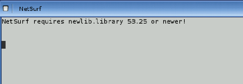

Messaggioda wifi75 » mer apr 29, 2020 9:24 pm

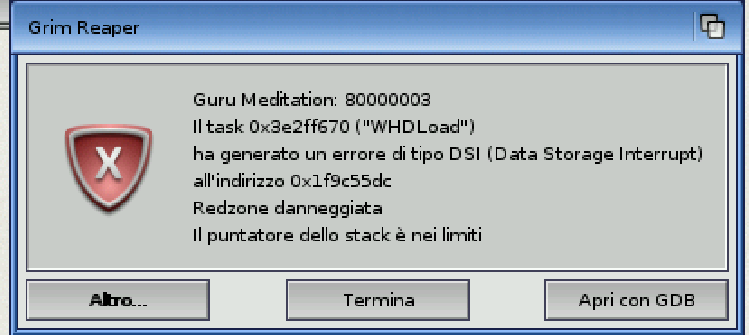

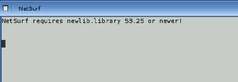

dunque, ho installto il driver per la scheda di rete, ho installto netsurf, ma quando lo eseguo mi appare un errore :sbam:
metre se avvio un gioco mi appare quest'altro errore
wifi75
Messaggi: 117
Messaggioda AMIGASYSTEM » mer apr 29, 2020 10:18 pm
Quella libreria che poi non è una "normale libreria" che troverai in giro e non va in Libs, la newlib.library viene installata dagli update del sistema !

Messaggioda wifi75 » mer apr 29, 2020 10:29 pm
AMIGASYSTEM ha scritto:Quella libreria che poi non è una "normale libreria" che troverai in giro e non va in Libs, la newlib.library viene installata dagli update del sistema !
ciao ho ripetuto l'installazione per la quarta volta, questa volta non ho installato nessun update.... mi sono fermato all'installazione dell' os,
netsurf adesso si avvia, mentre resta sempre il problema del WHDLOAD... ovvero non si avviano i giochi...
wifi75
