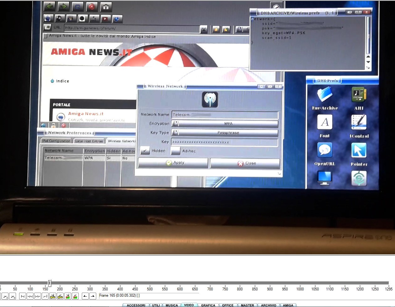

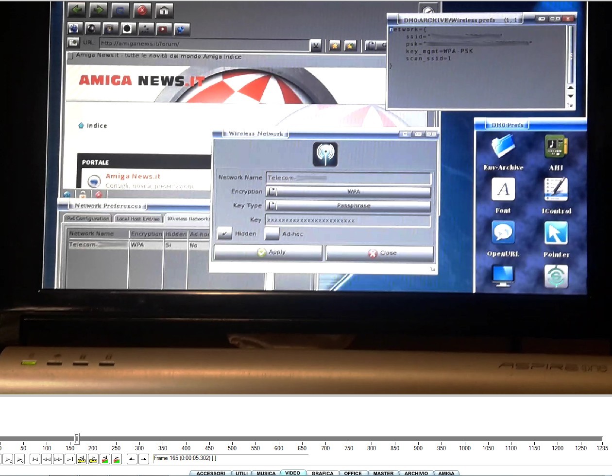

Messaggioda AMIGASYSTEM » dom mag 19, 2019 11:31 am
Guarda sul mio piccolo ACER dove è installato AROS uso lo stesso Config e mi collego tranquillamente al mio Router WiFi Telecom Fibra, il file config viene generato dal Wireless NetWork (NetWork Prefs) che vedi nello screenshot.
