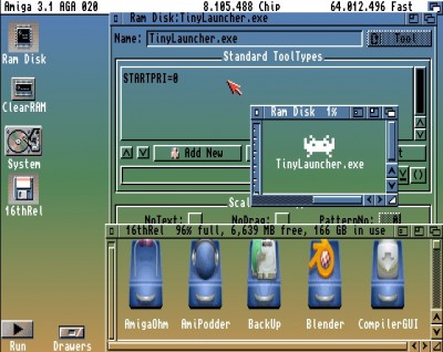

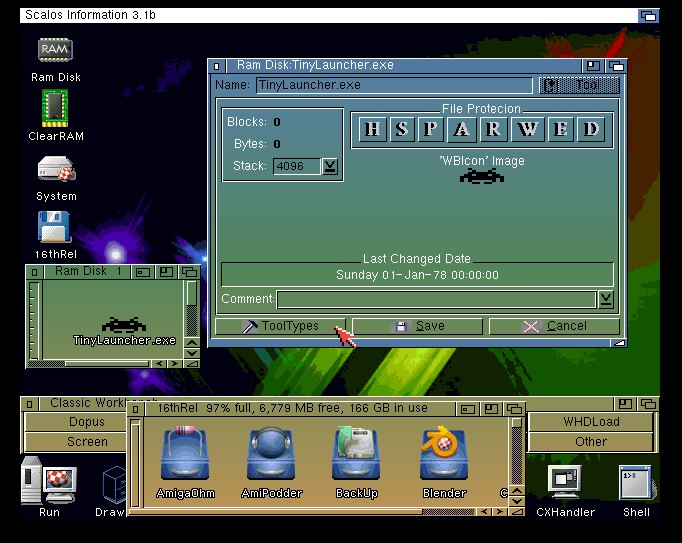

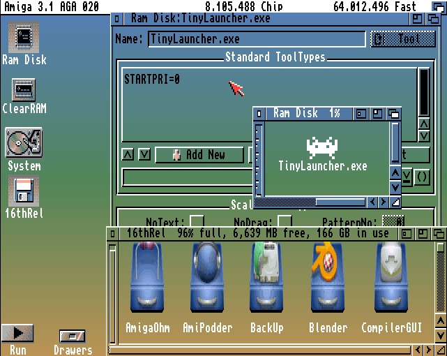

Per gli amanti del ClassicWB trovato la soluzione per integrare la nuova icon.library del bravo Peter.
Integrare la nuova icon.library su OS 3.1 è semplicissimo basta inserire un paio di comando nelle startup, con ClassicWB basate su OS3.1 e Scalos la cosa diventa molto più complicata, ecco i risultati ottenuti con ClassicWB-FULL e ClassicWB-ADVSP.

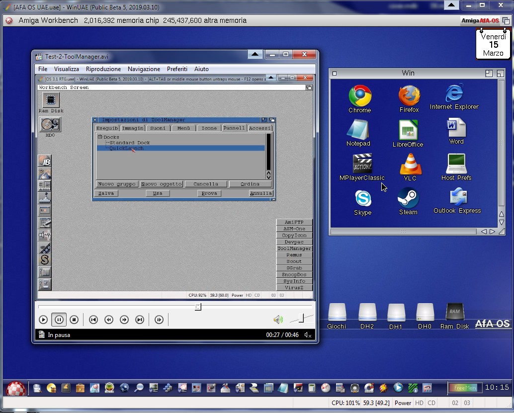

Allow Native Code: Vi siete mai chiesti a cosa servisse l'opzione "Allow Native Code" che trovate su WinUAE?
Bene, questa piccola opzione da spuntare su WinUAE permette di utilizzare Software (x86 dll) e Hardware PC su Amiga OS, qualche esempio di applicazioni che beneficiano di questa funzione:
- QuarkTex -> Sfrutta nativo Hardware 3D
- Wazp3D -> Sfrutta nativo Hardware 3D
- WinLaunch -> Consente di eseguire Applicazioni Windows dal Workbench
- Anaiis -> Rende disponibile Stack USB Nativo
- Winuaevidrec -> Strumento per guardare e videoregistrare la TV
- MacroWave-Native -> Software Sintetizzatore
- Winuae_Lame -> Codifica MP3
