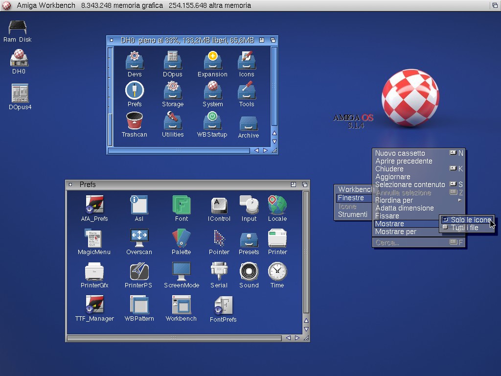

Messaggioda AMIGASYSTEM » mar feb 26, 2019 11:43 am
Nuovo OS 3.1.4: c'è molta confusione tra gli utenti riguardo questo nuovo OS, intanto bisogna precisare che esistono due versioni, una per A500/600/2000 ed una per A12000, per A4000 OS3.1.4 può essere installato ma non ha un suo KickStart specifico e non può aprire un Workbench in modalità RTG.
Installazione: Anche qui c'è poca informazione, tutto sarebbe più chiaro se si legge il manuale, bene OS 3.1.4 può essere installato con un KickStart 3.1.4 aggiornato fisicamente, ma può essere installato anche con un Kikstart precedente ovvero 3.0 e 3.1.
L'installazione naturalmente sarà differente, nel primo caso, quando si ha il KickStart 3.1.4 l'installazione sarà "liscia" ovvero non sarà richiesto alcun "Modules", diversamente se l'installazione avverà attraverso un KickStart 3.0 e 3.1, durante l'installazione verranno richiesti i "Modules" specifici in base alla distribuzione prescelta.
Altra cosa da sfatare è che se si avvia OS 3.1.4 da un KickStart 3.1 non occorre caricare il KickStart 3.1.4 con una procedura di "MapRom" o attraverso espansioni, una volta installati i "Modules" basterà solo avviare OS 3.1.4 e il KickStart 3.1.4 sarà ritrovato e caricato automaticamente.
Altra cosa da chiarire che crea confusione tra gli utenti non esperti è la protezione "P" (Pure) presenti sui file o librerie di sistema, questa protezione è importante e deve rimanere perchè questi file potranno essere utilizzati o ignorati in base al KickStart utilizzato.
Ultima modifica di AMIGASYSTEM il mer feb 27, 2019 1:18 pm, modificato 1 volta in totale.
