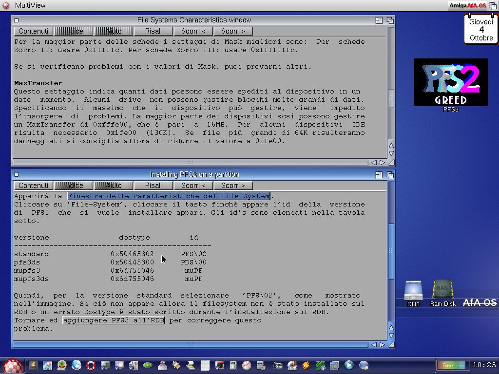

PFS3 AIO è per tutti gli OS 1.x, 2.x, 3.x, consiglio sempre di usare l'ultima versione di HDToolBox per qualità, funzionalità e perchè corregge numerosi bug delle versioni precedenti, ma naturalmente si può installare PFS3 AIO anche con versioni più vecchie di HDToolBox degli OS precedenti.
Io non ti ho mai detto che devi usare per forza l'ultima versione di HDToolBox, se guardi lo screenshot che ti ho postato nella pagina precedente in questo post, noterai che ho usato HDToolBox fornito con OS 3.1 anche se consigliavo la versione più recente, poi abbiamo parlato dell nuova versione quando mi hai chiesto "Che hdtoolbox usi ?"

cip060 ha scritto:Ma da dove ricavo gli identificativi ? non capisco questo passaggio quei codici lettere e numeri ???
Ogni File System ha il suo identificativo "Dostype", li trovi QUI nelle istruzioni anche in italiano (PFS3.guide) nell'archivio originario di PFS3.
Se non metti il giusto identificativo il nuovo File System non sarà installato correttamente e il disco o la partizione rischi di non vederla creata, a proposito ricorda che se cambi il File System tutti i dati del disco o partizione spariranno !!!

No non cambia, come avevo detto devi leggerti la guida e scegliere in base alle tue esigenze, i valori importanti sono codice Identificatore, codice Mask e Maxtrasfer (quelli discussi nel link che ti ho allegato sopra), guarda lo Screenshot Allegato e vari le idee più chiare:

se guardi bene, quell'ID non è altro che la sequenza dei codici ASCII esadecimale delle lettere del file system,
quindi SFS\00 diventa 53 (S) 46(F) 53(S) 00
SFS\02 -> 53465302
e così via

02= PFS/02 -> 0x50465302
03= PFS/03 -> 0x50465303
P=50
F=46
S=53
