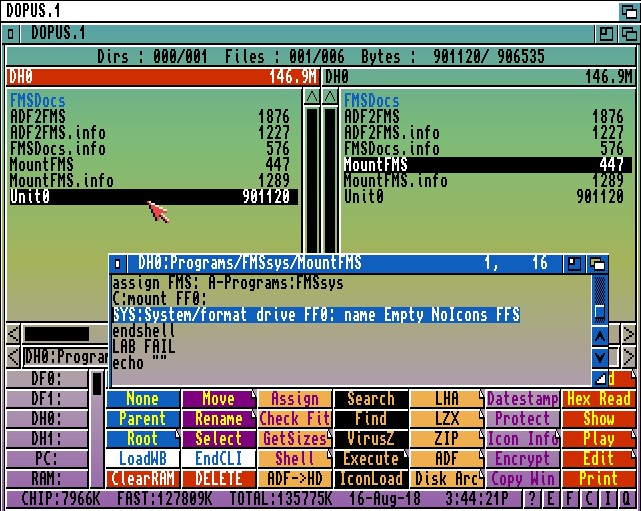

Messaggioda AMIGASYSTEM » gio ago 16, 2018 3:53 pm
cip060 ha scritto:Non so cosa dirti
io da classic wb premo il bottone RUN e poi il bottore disk mount FF0
Ora ho capito di quale applicazione si tratti, quello di RUN è un semplice script, il nome del Floppy Virtuale come avevo previsto è "UNIT0", il montaggio e una semplice Mountlist che loro hanno chiamato FF0, allego iscreenshot esaustivo che mostra il percorso del floppy creato e dello script.

Messaggioda AMIGASYSTEM » gio ago 16, 2018 4:48 pm
Allora la cosa funziona così anzi dovrebbe funzionare così quello script crea un Floppy virtuale e poi dovrebbe montarlo virtualmente in DF0, teoricamente è come se tu mettessi un floppy vero nel lettore. Dico dovrebbe perchè quello script a mio avviso non funziona. Fatto velocemente una ricerca e i miei sospetti che il file veniva creato in RAM sembrano essere giusti, QUI l'autore conferma che lo script non funzionava e che ha qualche problema, dice pure che lo script è stato aggiornato nelle versioni successive del pacchetto. Se non risolvi appena ho un pò di tempo vedo se riesco a costruire io qualcosa che funzioni o trovare la cura fatta a quello script.
