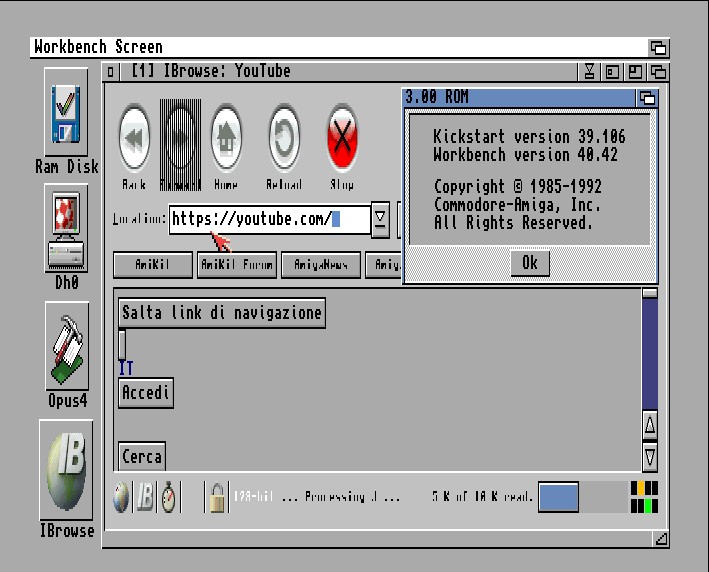

Come avevo promesso fatto il test e iBrowser + AmiSSL v4.2 ha funzionato anche su un Obsoleto AmigaOS 3.1, come da screenshot iBrowser con il 3.1 è andato senza problemi su "https://www.youtube.com" (creato manualmente il file di configurazione)

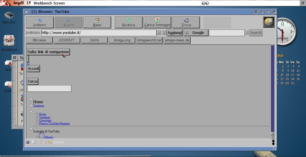

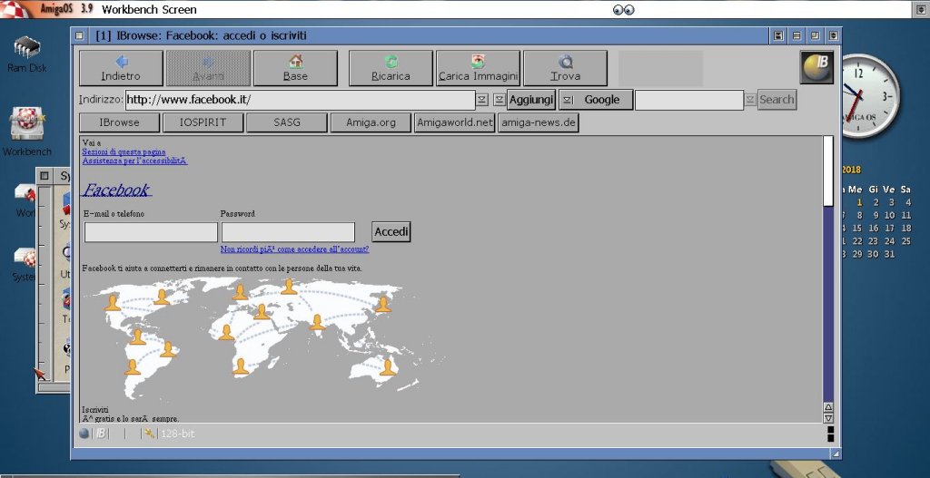

Ho inserito manualmente il file di testo con la scritta "tls1" al suo interno, tutto come da te suggerito, dentro env_archive...
Ora dalle due foto che ti posto puoi capire che funzionano tantissimi siti https come i due esempi delle foto: youtube e facebook:
http://www.youtube.it
http://www.facebook.it

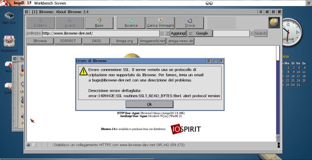

Unico problema sta proprio se provi ad andare sulla pagina di Ibrowser:
pagina di Ibrowser con errore di connessione
Ecco appunto che qui non si riesce ad entrare anche con una installazione perfetta delle AmiSSL 4.2
Per il resto il problema è risolto, tutto funziona alla perfezione :felice:

Ok ora ti funziona tutto quello che deve funzionare (ti ho miniaturizzato gli screenshot), riguardo "https://www.ibrowse-dev.net/" come già detto è un errore interno, se vedi il primo screenshot quello della News prima il link andava, il sistema usato è sempre lo stesso che uso per i test, quindi non dipende da un nostro settaggio ma da qualcosa che è cambiato nel protocollo. Se cerchi in rete quell'errore vedrai che è comune anche per altri Sistemi Operativi "Non AMiGA" e per correggere bisogna intervenire con procedure particolari che non sembrano essere praticati su AmigaOS almeno per la mia esperienza in questo campo, proverò a chiedere su EAB e vediamo se qualcuno ci aiuta a risolvere. Guardando il tuoi screenshot ho notato che la "S" in HTTP non compare, a me è capitato quando ho testato AmiSSL su OS 3.1 con scheda Grafica, ma non credo sia un problema rilevante.

Dopo alcuni test e quanto riflettuto su quanto riportato QUI dagli sviluppatori, ho constatato a malincuore che IBrowser 2.4 (anche la versione OS4) ignora al momento tutte le librerie AmiSSL 4.x presenti nella sua cartella LIBS anche se consiglia di installarle, e cerca come ultima libreria più aggiornata "amissl_v097g.library" ovvero AmiSSL v3.6 :annu:
