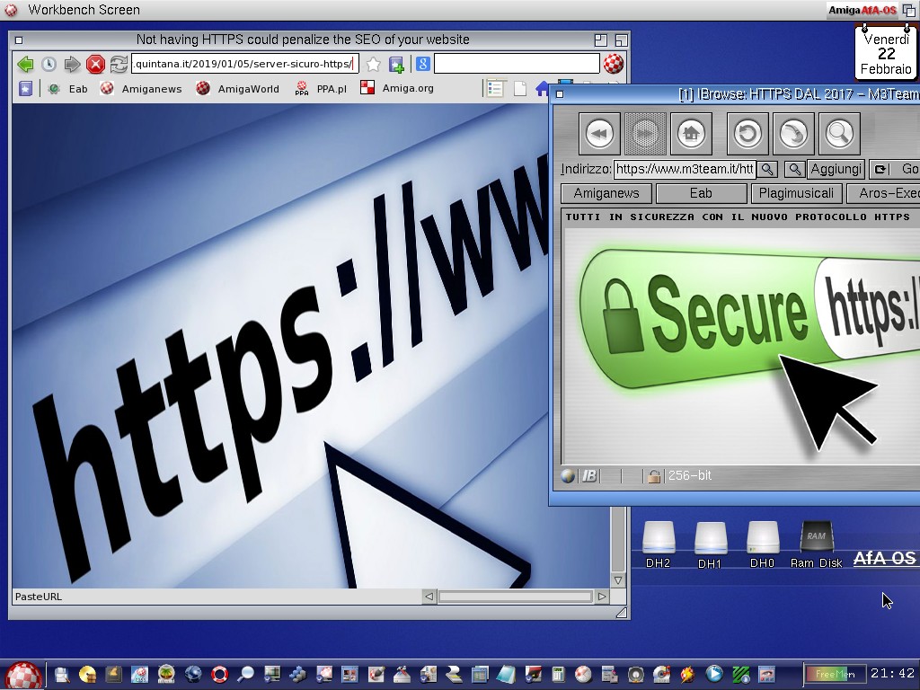

Messaggioda AMIGASYSTEM » mer mar 07, 2018 9:50 pm
Versione 4.2 pubblica open source di AmiSSL per sistemi operativi basati Amiga che offre piena compatibilità con OpenSSL 1.1.x, il pacchetto include importanti correzioni relative alla sicurezza che viene fornita con nuovi codici di crittografia indispensabili per i moderni servizi basati su SSL (ad esempio HTTPS). Grazie a AmiSSL anche vecchi Browser AMiGA come aWeb e iBrowser possono ora accedere a siti HTTPS senza più ricevere errori vari di protezione (vedi screenshot).

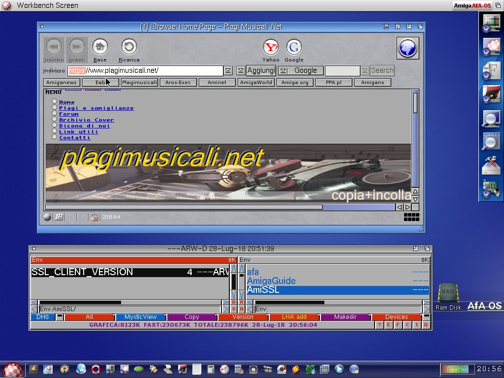

Messaggioda AMIGASYSTEM » gio lug 26, 2018 12:51 pm
Allora l'errore "AmiSSL non Installato" o versione Obsoleta è provocato dalla mancanza delle librerie, ci devono essere tutte, anche le versioni precedenti ma anche tutte le altre apparentemente non necessarie ma che potrebbero servire, puoi vedere tutte le librerie nel mio screenshot, se non lo hai fatto devi creare nella "SYS:Prefs/Env-Archive/AmiSSL/" un file di configurazione con il comando:
setenv save AmiSSL/SSL_CLIENT_VERSION tls1
Dammi qualche link HTTPS da testare !
Riguardo l'installazione non è eccessaria ma volendo potresti anche assegnare "SSLROOT" magari può servire a qualcosa, questa assegnazione la utilizza NetSurf
;BEGIN OpenSSL for AmigaOS
Assign >NIL: SSLROOT: "SYS:Internet/SSLROOT/"
Assign >NIL: SSLCERTS: SSLROOT:Certs
Assign >NIL: SSLPRIVATE: SSLROOT:Private
PATH SSLROOT: ADD
;END OpenSSL

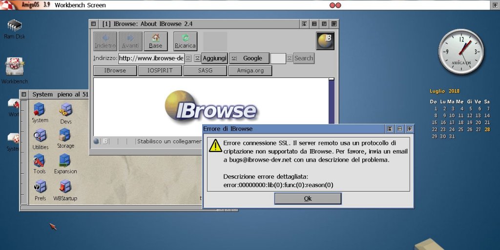

L'unico sito che ora mi carica con protocollo https è http://www.amigaworld.net, per tutti gli altri mi porta un errore di cui posto un'immagine:
Booohhh!!! Non sò cosa fare purtroppo...

Messaggioda AMIGASYSTEM » sab lug 28, 2018 9:01 pm
L'errore da te postato dimostra che non hai eseguito alla lettera i miei consigli, quel tipo di errore scaturisce quando non hai creato e non è presente il file di configurazione nella "SYS:Prefs/Env-Archive/AmiSSL/" come citato da me precedentemente e come descritto dagli autori nel link postato da me sopra.
Come già detto il sito "https://www.ibrowse-dev.net/" non è raggiungibile, iBrowser 2.4 supporta solo il protocolli TLS v1.0 quindi può accedere su tutti i siti "https" che usano quel protocollo come mostrato nei miei 2 screenshot, iBrowser 2.4 non può invece acceder su tutti i siti che invece usano un protocollo TLS v1.1 o TLS v1.2 .

Messaggioda AMIGASYSTEM » lun lug 30, 2018 3:32 pm
schiumacal ha scritto:Allora probabilmente sono io che non ho capito questo passaggio, perchè sono entrato nel sistema con la shell e a riga di comando ho scritto proprio quello che tu mi avevi suggerito, cioè: setenv save AmiSSL/SSL_CLIENT_VERSION tls1
questo comando l'ho scritto sotto directory System.
Si ma se non hai ottenuto il file significa che non hai creato la cartella "AmiSSL" in "SYS:Prefs/Env-Archive/".
Crea prima la cartella AmiSSL in "SYS:Prefs/Env-Archive/" poi esegui il comando "setenv save AmiSSL/SSL_CLIENT_VERSION tls1" fatto questo ritroverai nella cartella "AmiSSL creata in ENV" il file di configurazione nominato "SSL_CLIENT_VERSION" con dentro digitato il famoso settaggio "tls1" impartito dal comando avviato dalla Shell.
