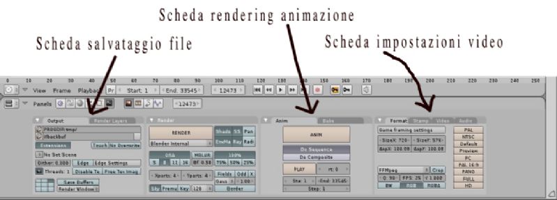

Le scene acquisite sull'Hard Disk formattato in EXT3, sono poi state editate tramite Blender 3D in AmigaOS4 ,con l'aggiunta di scritte ,effetti e musiche e poi salvate in formato mpg2 .
Questa operazione richiede un tempo variabile in base alla CPU che si utilizza sul propio Amiga, perchè Blender scompone i filmati in singoli frame su cui si puo' agire tagliando parti che non interessano e applicando gli effetti sia di transizione che video come la possibilità di rendere il filmato in bianco e nero con un effetto di vecchio nastro cinematografico. Quindi una volta eseguito tutte le opportune modifiche che riteniamo necessarie ,andiamo nel pannello dove si eseguono i rendering e nella sezione tutta a destra FORMAT selezioneare FFmpeg (che dovete avere installato sul vostro HD ,scaricabile come sempre da OS4depot). Poi selezionate il Tab VIDEO e in Preset selezionate DVD, il format dev'essere a mpeg2.
Con queste impostazioni avrete il risultato finale in formato PAL 720x576, per sicurezza andate nel tab principale format e verificate che i parametri size x e size y abbiano i valori del formato video richiesto .Altrimenti sempre in quella sezione cliccate a destra in alto su PAL.
A questo si deve aprire la scheda AUDIO e selezionare MULTIPLEX AUDIO, dopo di che nella scheda OUTPUT (sulla sinistra) inserire il percorso dove si vuole salvare il lavoro fatto.
Come ultimo passo si deve eseguire il rendering del filmato,

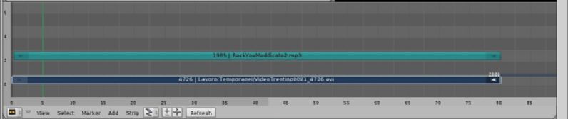

Una volta caricato tale Software ed essere andati nella sezione di editing video, dal menu relativo alla timeline si seleziona ADD
A questo punto viene visualizzata una striscia che corrisponde alla nostra immagine appena caricata e la si deve posizionare all'inizio del flusso video al frame 1. Poi a seconda di quanto tempo deve durare l'intro, si deve allungare la striscia di tanti frame quanto è il tempo di permanenza sullo schermi, tenendo presente che 25 Frame di animazione corrispondono a un secondo . Per esempio 100 fotogrammi durano 4 secondi, e così via.
Per fare questo si deve selezionare il lato all'estremità destra della striscia col tasto DX del mouse e tenendolo premuto spostarsi verso destra di tanti fotogrammi quanto si vuole lunga l'animazione.
Adesso si deve aggiungere una traccia audio che deve durare lo stesso tempo dell'animazione (in caso di una traccia piu' lunga basta una volta fissata sulla timeline selezionare il punto del frame che bisogna tagliare la parte in eccesso e poi selezionare dal menu' STRIP -> CUT (SOFT) AT CURRENT FRAME con cui tagliamo in due la traccia audio, e quindi col tasto DX del mouse selezionare la parte che non ci interessa eliminarla col tasto Canc e confermare l'operazione).
Dopo di che impostare tutti i vari parametri per il calcolo del filmato come spiegato all'inizio dell'articolo.
