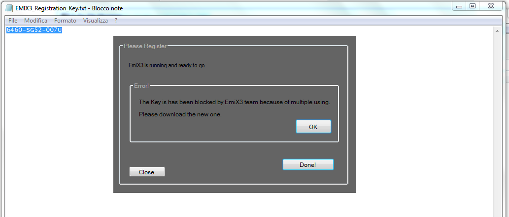

EDIT: è una palese truffa! Anch'io ho il serial, ma appena lo inserisci ti dice questo:
E cliccando su "To download the registration key please Click here" ti manda su un sito dove a pagamento dovresti scaricare un file testuale...
Ma se il key deve essere univoco, perchè non generarlo in base ad una registrazione? perchè mettere un file testuale uguale per tutti quando il messaggio precedente ha esplicitamente detto "La chiave è stata bloccata a causa di utilizzi multipli"? Ed inoltre ho pure staccato internet, quindi non avrebbe potuto mai sapere che la chiave è stata bloccata perchè non si è potuto connettere ad alcun server per fare la verifica.
Insomma Mac, ti fidi sempre di quelli truffaldini e di me non ti fidi mai? :incaz: :carucciiii: :ultraincaz: :carucciiii:
Ultima modifica di TheKaneB il dom ago 21, 2011 8:04 pm, modificato 1 volta in totale.

Messaggioda TheKaneB » dom ago 21, 2011 8:07 pm
ho editato il messaggio di prima aggiungendo ulteriori dettagli ed uno screenshot...
Posso lasciar perdere sul moto perpetuo, ma sul software NO! Diciamo che in teoria dovrei intendermene di software :ahah: :annu:
