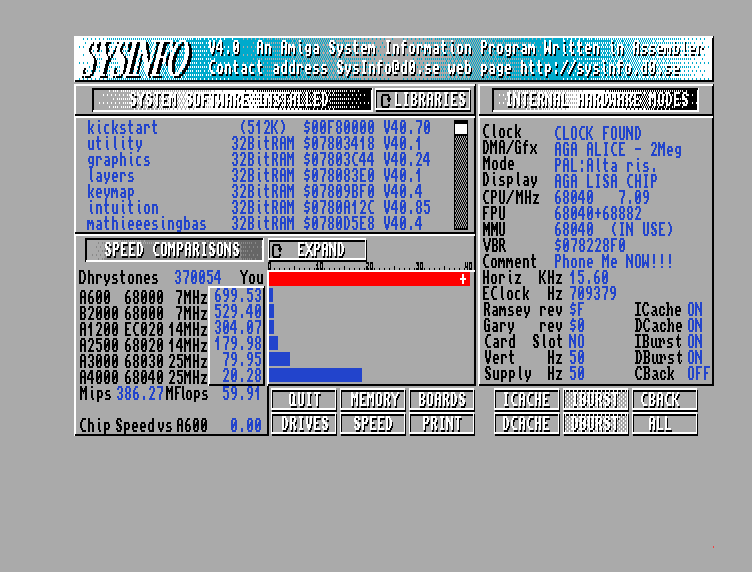

Messaggioda tlosm » mer ago 13, 2014 11:51 am
marmotta ha scritto:
tlosm ha scritto:Certo che non quadra , sul G4 a 1.266 mhz avevo solo il 20% di prestazioni in meno rispetto al G5 e su 1.5 ghz si eguagliano . è risaputo sul jit sul g5 come sul P6AT stanno avendo difficoltà a causa della scarsa documentazione di queste cpu.
Si un terzo poichè a differenza di Pear non hai il Chipset da emulare oltre al 68000. :)
Non vedo il test di sys speed . ma sysinfo. Sysinfo è 68000 non ppc
Nota 3 su PPC con c'è FS uae ma Euae Jit
Uffa non ci capiamo :scherza:
Tu hai scritto che con euae jit e il tuo G5 sei 29 volte (725mhz) piu veloce di un 68040 con sysinfo, giusto? Confermi? Se cosi fosse il mio fs-uae è un "legno" in quanto io sono "solo" 20 volte piu veloce. Sara meglio che provo anche winuae su windows.
Il test con sysspeed lo vedi nella seconda pagina di questo 3D :ammicca:
No ho scritto che è un 040 725 mhz per sysinfo ... ma i mips non sono da 29 volte ... i mips sono 105 max su sysinfo.
Non riesco a vedere sysspeed bench :(
edit trovato!
spetta vedi qui :
Questa era la mia 4000 con Os 4.1 e la cyberstorm PPC con 060@66mhz e 604e 375@366
#noMoreA-eonInMyHome
tlosm
Messaggi: 4510
Località: Puglia bari
Re: R: WinUAE 2.8.2 beta9: introdotta emulazione PPC
Messaggioda marmotta » mer ago 13, 2014 12:23 pm

Messaggioda tlosm » mer ago 13, 2014 12:44 pm
No , la mia ipotesi è che sul G5 si dovrebbero raggiungere i 300mips in emulazione 68k , ma purtroppo stanno cercando di compensare con dei trucchi la bassa velocità del Jit su G5.

Messaggioda AMIGASYSTEM » mer ago 13, 2014 1:04 pm
@marmotta
A me anche se sembra andare tutto bene, non escono i valori su SysSpeed, dove sbaglio?
Ho installato "cyberstormppc_44.71.rom" "cyberstormmk3_44.71.rom", rinominandole a "cyberstormppc.rom" e cyberstormmk3.rom, ho installato le librerire powerpc.library, ppc.library, ppcdiss.library, 68040.library, 68060.library, provato anche WarpUP e le sue librerie.

Messaggioda marmotta » mer ago 13, 2014 1:36 pm
Amiga ha scritto:Immagine
@marmotta
Non so esattamente come si configura WinUAE, ma per quanto riguarda FS-UAE basta inserire questa stringa nella configurazione:
Codice: Seleziona tutto
cpuboard_flash_file = /tuo percorso/cyberstormppc.rom
uae_cpu_model = 68060
uae_cpuboard_type = CyberStormPPC
uae_cpuboardmem1_size = 128
uae_cputype = 68040
uae_fpu_model = 68060
uae_mmu_model = 68060
Poi ovviamente devi installare warpos: installi il 4.0 poi fai l'update al 5.1
Comunque per vedere se va puoi entrare nel boot menu della cyberstorm (premi esc subito dopo un reboot), oppure usando questo semplice test: http://powerup.amigaworld.de/index.php?lang=en&page=24
Ricordati di disabilitare il jit (se no si inchioda...)
Inoltre Sysspeed deve essere la versione 2.6
Per quanto riguarda sysinfo esiste anche la versione 4.0 che ti riconosce correttamente il 68060, per avere dei valori cosi bassi come lo avevi configurato? ....senza jit? In questo ultimo caso come fai ad andare cosi veloce? :mah: mi sa che winuae è un poco piu performante di fs-uae....
