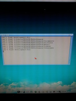

Capitanvideo ha scritto:Ho scaricato l'aggiornamento da 50 mb ma alla lunga ho rinunciato, mi dava continui errori di "can't find" o cose simili, ora non ricordo perchè sto combattendo anche con la versione full.
L'ho scaricata e masterizzata. L'installazione è adata a buon fine non fosse che all'avvio mi apre una shell di questo tipo:
Praticamente sembra non trovi Myworkspace, che in effetti non trovo nemmeno io. :sperduto:
Il resto da quel che vedo dopo qualche prova sembra funzionare, certo la shell è odiosa e Myworkspace era comodo.
Consigli?
Anche a me apre la stessa cosa, come hai risolto ? Ciao :)

Messaggioda paolone » dom apr 22, 2012 1:38 am
A chi ha il problema di MyWorkspace.
Potete gentilmente dirmi cosa contengono questi file, presenti nella vostra directory sys:prefs/env-archive/ e nella sottocartella icaros? Grazie:
- EXTRASPATH
- icaros/MYPATH
MYPATH dovrebbe contenere "aros:" "sys:" o "work:". Andate nel drive in questione e ditemi se la cartella MyWorkspace si trova lì oppure no.
Ah, naturalmente, se per purissimo caso quando avevate installato la versione 1.4, avevate poi cancellato MyWorkspace, il problema è quello.
paolone
Messaggi: 913
Re: Aggiornata la cometa: ecco Icaros 1.4.1!
Messaggioda Mabo81 » dom apr 22, 2012 12:49 pm
paolone ha scritto:A chi ha il problema di MyWorkspace.
- EXTRASPATH
- icaros/MYPATH
A me è capitato a fine installazione su pennetta usb regolarmente formattata prima dell'installazione :alieno:
Dopo guardo che c'è dentro li (magari qualche marrano curioso ci si è infilato per curiosare un pò :ahah: ).
