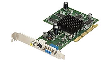

Radeon 9250 AGP:
http://www.gpureview.com/show_cards.php ... &card2=521
http://www.beyond3d.com/resources/board/154
Sull'A1 dovrebbe essere uno slot AGP universale, quindi compatibile con le vga 3,3 e 1,5v
Secondo Divina sull'A1 e Peg1 e 2 si potrebbe montare solo questo tipo di scheda video a 3,3v (osservare il pettine)
Mentre invece Tuxedo sul suo AmigaOne ha questa scheda (osservare i pettine di questa immagine e le immagini della Radeon 9250 sopra citate)
Questo qui sotto è un AGP universale.
Quindi se l'A1 ha uno slot unirvesale, come lo dimostrerebbe la 9250 di tuxedo, puoi tranquillamente usare schede video 1,5v, quindi anche una pomposa HD3850 AGP.

Seiya ha scritto:Sull'A1 dovrebbe essere uno slot AGP universale, quindi compatibile con le vga 3,3 e 1,5v
Uff.. ma allora non li leggi i post ?
Ho appena detto che su AmigaOne sono stati montati gli slot sbagliati, quindi se poi qualcuno dovesse rompere la sua scheda, manda a te il conto ?

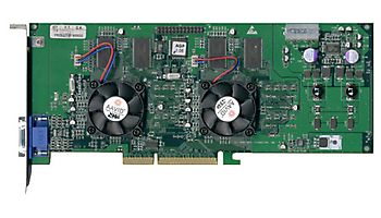

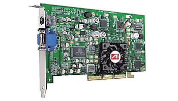

La Radeon 8500LE che avevi sul tuo Peg2 è 3,3v?
questa è una Radeon 8500LE e non è 3,3v, stai tranquillo
la 3,3v sono queste, guarda bene i pettini delle due:
la prima può fuzionare sia 3,3, sia 1,5
la seconda 3,3
si possono usare entrambe con il pegasos 2
non si possonno usare le schede che hanno una sola tacca opposta a quella da 3,3 v
(come è scritto nel manuale del Pegasos 2)

Le 9200/9250 sono ok per gli AmigaOne e Pegasos I/II (nota i due "tagli" della scheda delle mie immagini)
Le 9800 solo poche sono utilizzabili (sempre con due "tagli"), le altre sono OK invece solo per i PowerMac G4 dal Digital Audio in poi (Mac con slot AGP 4x) e con i PowerMac G5 AGP (Mac con slot AGP 4x/8x)
