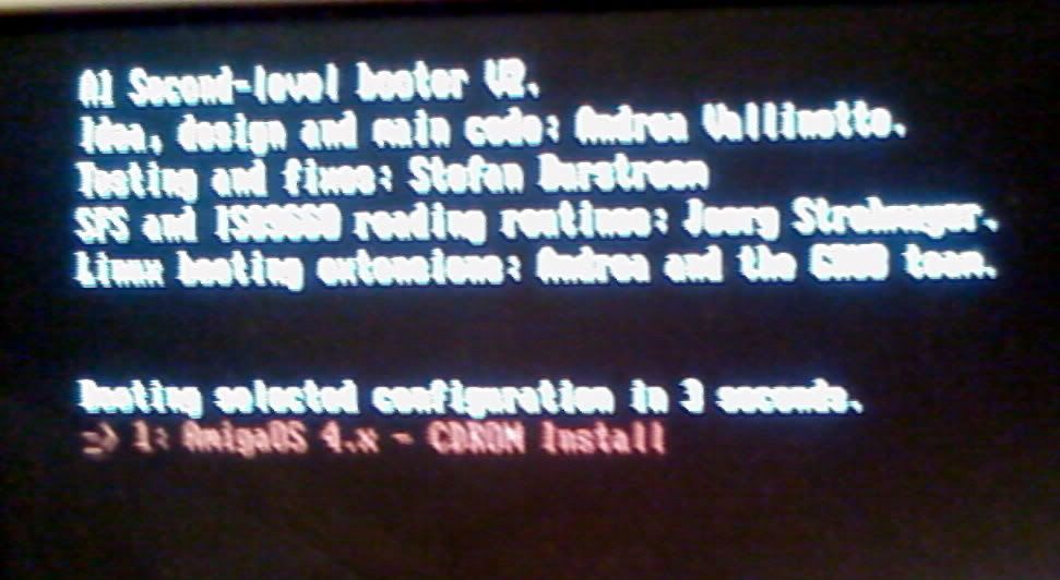

Messaggioda satiropan » sab lug 14, 2012 6:50 pm
Varthall ha scritto:il passaggio dalla 1.1.4 alla 1.1.1 comunque non avrebbe senso, ho la 1.1.4 anch'io e non ho trovato che abbia differenze di rilievo rispetto alla precedente 1.1.1.
tranquillo, non riflasho niente! anche perchè oggi c'è stato un lieve passo avanti. ho tolto il modulo dimm 256mb che avevo su e non avendone di altri, ne ho messo uno da 128.
come per magia (!) il boot è andato oltre, sono arrivato fino alla scelta in rosso dell'installazione di OS4, che è anche l'unica che appare, premo enter e si passa al caricamento del kickstart, vedo tutti i moduli che si caricano, poi quando finisce, va a nero e nulla succede. col menu del monitor lcd che uso, vedo che c'è un segnale video perchè il monitor mi indica 640x480 con 59,9 di frequenza verticale. però lo schermo rimane nero (per inciso,ho anche disabilitato, da u-boot, tutto ciò che che riguarda l'usb).
nel dubbio che dipendesse dalla radeon 9200 256ddr che avevo su, ho provato tutte le schede agp che ho (e anche le pci), e alla fine ho visto che:
alcune non si vede nulla, escluse
altre si vede la schermata del boot etc, ma poi, dopo il caricamento del kickstart, mi dice che picasso96 non ha riconosciuto la scheda e mi chiede se ho caricato il pciqualcosa.kmod, si o no? ma non c'è nessun prompt per cui dargli il si o il no e quindi si ferma.
quindi anche queste escluse
solo le 3 radeon che ho, la 9200 256, la 9200 128 e una radeon che non so cosa sia ma è del 2001 e ha anche l'uscita svhs, non mi danno quel messaggio.
ho anche pensato che potesse essere il monitor che non prende la risoluzione, ho provato con un sony trinitron che regge i 1280x1024 e oltre ma è lo stesso
e pensare che solo 3 giorni fa ho portato in discarica un nec 15" che era poco schizzinoso.
si, comunque non so se il problema sia video o altro
ma rispetto a ieri è un passo avanti!!!
ecco un paio di foto, fatte male perchè sono da cellulare
http://i1155.photobucket.com/albums/p54 ... _A0364.jpg

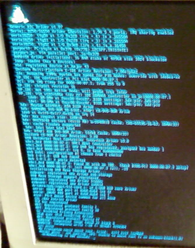

poi ho provato a installare l'immagine debian etch, la prima che mi hai indicato, e li l'installazione va avanti fino a rimpire lo schermo di tutto quel testo che di solito linux mostra, poi la risoluzione cambia e il testo appare in , credo 1024x768, con il pinguino in alto a sx, poi improvvisamente si ferma, dice che non trova qualcosa, ma ora non ricordo esattamente, e che farà il rebbot in 180" (?!), e poi comunque si blocca.
ecco la foto
http://i1155.photobucket.com/albums/p54 ... _A0365.jpg
quindi non arriva a chiedermi l'altro cd, che tra l'altro non avevo ancora masterizzato.
Quella ISO dovrebbe avere l'ultimo kernel disponibile per AmigaOne (2.6.38), che mi sa che ha problemi con il tuo hardware. Prova allora con la ISO della Debian piu' vecchia: "AmigaOne/Teron Debian Install ISO" su http://www.potduck.com/amigaone/ (il link su http://amigaone-linux.sourceforge.net/download.php purtroppo non funziona). L'ISO ufficiale Debian della corrispondente versione Woody e' questa: http://cdimage.debian.org/mirror/cdimage/archive/3.0_r6/powerpc/iso-cd/. Scaricati la ISO debian-30r6-powerpc-binary-1_NONUS.iso, le altre contengono software aggiuntivo che pero' puoi scaricarti piu' comodamente dalla rete direttamente dalla tua installazione Debian.
