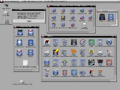

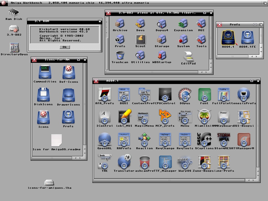

Messaggioda AMIGASYSTEM » gio nov 15, 2018 7:50 pm
Vorrei sfatare che AfA-OS richieda un OS 3.9 BB4 super accessoriato, ho fatto un piccolo esperimento ed ho istallato AfA_OS su WinUAE un OS3.9 BB2 CPU 68020/68881/JIT/16MB RAM, Scheda Grafica UAE Zorro III, e voilà il 3.9 si è modernizzato con skin finestra e icone ad alta qualità, senza il bisogno di installere la nuova icon.library di Peter (ma la si può anche usare). Naturalmente è sempre richiesta una FPU ed uno schermo RTG, non ho provato se funziona anche su un sistema 3.9 base, se dovesse interessare a qualcuno potrei provarci
Edit:
AfA_OS si installa tranquillamente anche su un OS 3.9 Standard privo di BB.
