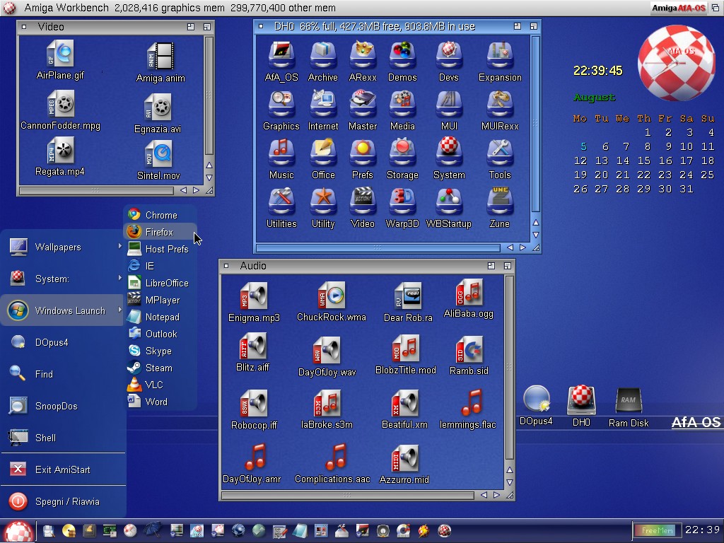

Messaggioda AMIGASYSTEM » mer ago 21, 2019 11:26 pm
Si il vecchio "Workbench Preferences" ha solo l'opzione "Nascondi Barra" "Mostra Barra", ed è localizzato in italiano, mentre quello più recentedel BB4 che si chiama "Workbench Preferences GhostBuster Edition" ha Flip TileBar, No TitleBar, Show TitleBar".
Due le Soluzioni:
1) Copiare nuovamente "Workbench Preferences GhostBuster Edition" su AfA One, lo trovi nel BB4, lo copi in Prefs o altrove basta che gli cambi il nome. Fatto questo lo esegui e salvi con l'opzione "Flip TileBar", fatto questo il vecchio "Workbench Preferences" anche se non ha quella opzione la eseguirà comunque.
Attenzione se fai questo per non avere di nuovo la scomparse della bassa dovrai copiare il file di salvataggio workbench.prefs in tutte le cartelle dei Temi.
2) Sostituire vecchio Workbench Preferences" con quello nuovo "Workbench Preferences GhostBuster Edition" eseguirlo e fare il salvataggio "Flip TileBar". Fatto questo copi il salvataggio "workbench.prefs" nelle varie cartelle dei temi e modifichi lo script perchè "Workbench Preferences GhostBuster Edition" non supporta il parametro "FROM" che dovrà essere eliminato, pena la comparsa della GUI di "Workbench Preferences GhostBuster Edition" ogni volta che cambi tema da Workbench.
Attenzione, occhio a non copiare "workbench.prefs" differenti nei temi altrimenti questo comporterà la scomparsa o meglio il nascondersi della barra di AmiStart.
Visto la funzionalità della più recente "Workbench Preferences" ho deciso di reinserirla in AfA One, già sostituita e inserita nel nuovo link archivio Upadate 1.1.
Adesso con la nuova "Workbench Preferences" tutto funziona regolarmente anche quando si cambia tema.
Per te invece ho preparato un archivio con "Flip TileBar" salvato anche nei temi, non potevo farla per tutti perchè non poteva piacere, toglierla poi sarebbe stato complicato (procedura spiegata al secondo punto), trovi i tuoi file nel piccolo archivio in allegato, copia il suo contenuto al posto del tuo che dovrai eliminare.
In pratica se modifichi il workbench.prefs salvato nel sistema i Temi se avranno un salvataggio differente nasconderanno la barra AmiStart provocato dal "cambiamento di stato" come accadeva in AfA One v1.0
