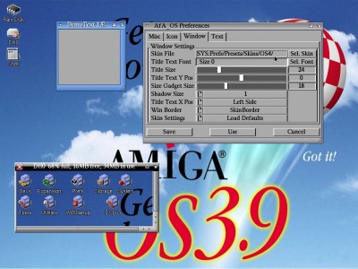

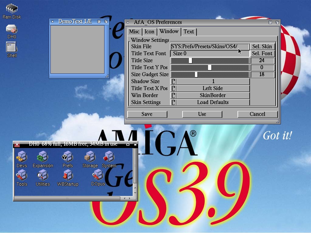

Messaggioda schiumacal » mer apr 18, 2018 1:49 pm
OK... tutto a posto, ora ho configurato e installato correttamente il sistema, dammi qualche minuto di tempo, giusto per verificare che sia tutto in ordine, e ti spiego...
Ti allego una schermata iniziale per fare vedere quello che è uscito subito dopo la prima configurazione.
Intanto faccio una sola premessa, il sistema prima si bloccava perchè lo montavo solo sopra AmigaOS3.9 liscio... dopo un paio di prove che non funzionava, ho installato anche le BoingBag fino alla 4 compreso l'ultimo aggiornamento della 4, e come per magia, finalmente AfaOS si è configurato e partito alla grande. :felice:
Messaggioda AMIGASYSTEM » mer apr 18, 2018 2:47 pm
schiumacal ha scritto:Intanto faccio una sola premessa, il sistema prima si bloccava perchè lo montavo solo sopra AmigaOS3.9 liscio.
Si perchè dovevi fare il contrario, complimenti ora lo devi "curare" intervenendo sulle applicazioni che creano problemi !

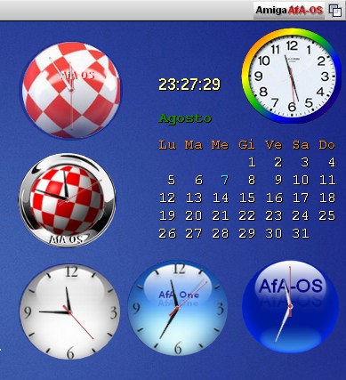

Messaggioda schiumacal » gio apr 19, 2018 1:20 pm
Mi autorispondo su una domanda che avevo posto in precedenza, anche perchè nessuno me lo ha saputo dire...
L'orologio molto carino che appare sul WorkBench di AKReal si chiama SkinnableClock ed è una piccola utility completamente configurabile, (infatti si trovano tante skin per questo orologio), ed è stata fatta una versione sia per 68K che per PPC...
La cosa che non tutti sanno è che questo orologio è stato realizzato con Hollywood 4.7.
Messaggioda AMIGASYSTEM » gio apr 19, 2018 5:10 pm
schiumacal ha scritto:Mi autorispondo su una domanda che avevo posto in precedenza, anche perchè nessuno me lo ha saputo dire...
Come nessuno, se leggi sopra ti avevo risposto e detto che SkinnableClock lo trovavi facilmente e già configurato in AfA-OS e in AfAWB, se guardi lo screnshot di AfAWB da me postato nella News lo vedi attaccato sul Workbench, nel mio AFA-OS uso uno Skin diverso ed eseguo eseguo SkinnableClock da AmiStart quando serve (non mi piace avviarli quando non mi servono)

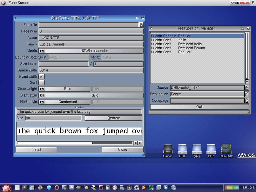

Messaggioda schiumacal » ven apr 20, 2018 4:50 pm
Adesso sò anche come installare e montare tutti i font TTF (trueType font) anche su un Amigaclassic con AmigaOS3.9.
Questo è il link dove prendere tutto il necessario:
http://home.sprynet.com/~ragriffi/ttflib.htm
Da qui si installa una semplice libreria per tutti i modelli di CPU della serie 680xx e si installa un programma per gestire i font TTF.
Buon divertimento.
Messaggioda AMIGASYSTEM » ven apr 20, 2018 6:35 pm
Ok software già installato sui sistemi AfA-OS, per migliorare notevolmente l'aspetto dei caratteri consiglio anche l'uso di OutlineFont, su Aminet ci sono altre versioni ma quella postata è la più recente ed è quella che funziona meglio con sistemi a partire da OS 3.5 e su schermi RTG, sui sistemi basati AfA-OS OutlineFont è già installato.
Messaggioda schiumacal » sab apr 21, 2018 11:27 am
Si, sono entrambi due ottimi software che risolvono definitivamente il problema delle Fonts per Amiga Classic...
