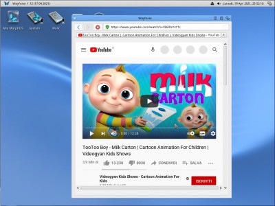

Messaggioda AMIGASYSTEM » mar apr 20, 2021 11:28 pm
Ma io con Qemu per Windows no ho alcun problemi a collegarmi su Internet anche Youtube funziona su Wayfarer anche se troppo lento da utilizzare sul mio DualCore; in alcuni momenti il Player sembra stare immobile su un fotogramma.
Io comunque non ho configurato nulla il collegamento a Internet è automatico !

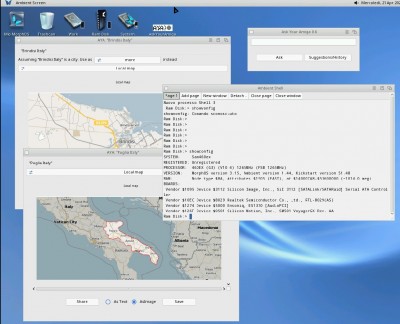

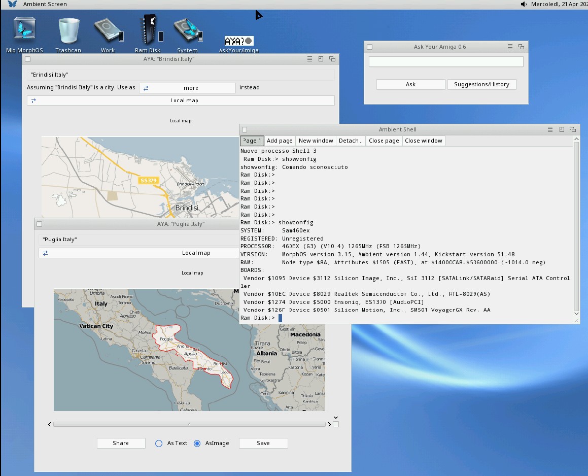

Messaggioda AMIGASYSTEM » mer apr 21, 2021 12:08 pm
white ha scritto:@Carlo
Grazie
credo sia da configurare qualcosa in envarc su morphos
No non devi configurare nulla facendo una installazione automatica la Rete funziona anche con la Sam460, vedi screenshot
Oltre a modicare il file .bat ho dovuto reinstallare MOS perchè gli HD creati con "mac99" sono sprovvisti del bootloader "SLB",
un po' come succede con OS4 dove bisogna installare a manina "slb_v2" con attravero Media ToolBox, su MorpOS non ho ancora verificato come aggiungere "SLB" sul disco di avvio.

Messaggioda AMIGASYSTEM » mer apr 21, 2021 12:45 pm
Credo che la rete a te non funzioni perchè avrai toccato gli IP oppure un problem con Linux, magari ti allego uno mio screenshot sui settaggi rete.
