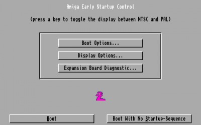

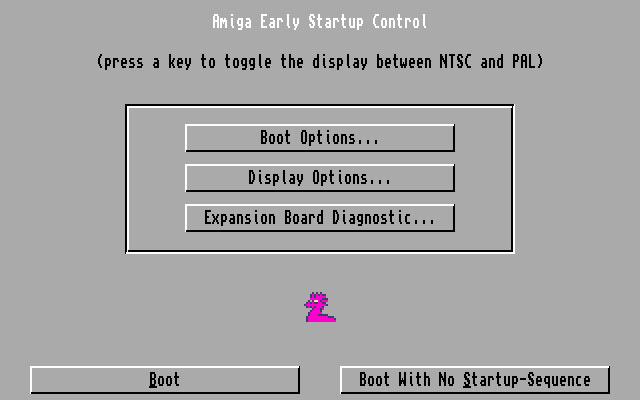

Messaggioda AMIGASYSTEM » gio mar 31, 2022 6:27 pm
Nella giornata di ieri come accade da anni a qualcuno nella "Amiga Early Startup" è comparso un Pointer a forma di "Draghetto Rosa/Violetto" al posto della solita freccetta classica Amiga.
Molti utenti come è accaduto in passato ha pensato a qualche infezione o ad un particolare settaggio, nulla di tutto questo, nel primo caso ovvero una infezione potrebbe anche causare questo problema, nel secondo caso è impossibile visto che i settaggi verranno caricati molto dopo la comparsa della freccetta.
Per cho non fosse a conoscenza il Draghetto Rosa altro non à che uno scherzo degli sviluppatori di OS 3.9, che nel giorno 30/03 di ogni anno fa scattare lo "Easter Egg", tradotto "Uovo di Pasqua"
