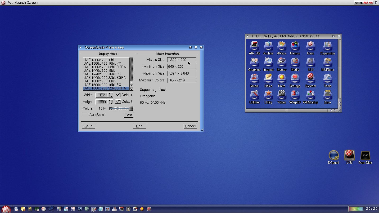

Su WinUAE ho testato AROS One in FullScreen 1366x768 e Windows Mode 1366x768 è non ho riscontrato alcun problema, ho solo fatto un "Refresh Taskbar" per i motivi citati sopra, ho anche testato AROS One in FullScreen 1600x900, vedi screenshot.
Per qualsiasi problema chiedi pure magari scopri qualche mia dimenticanza, AROS One è basato sul mio personale AfA OS dove c'è molto materiale in più tra cui i software commerciali che non ho potuto aggiungere per ovvi motivi.
