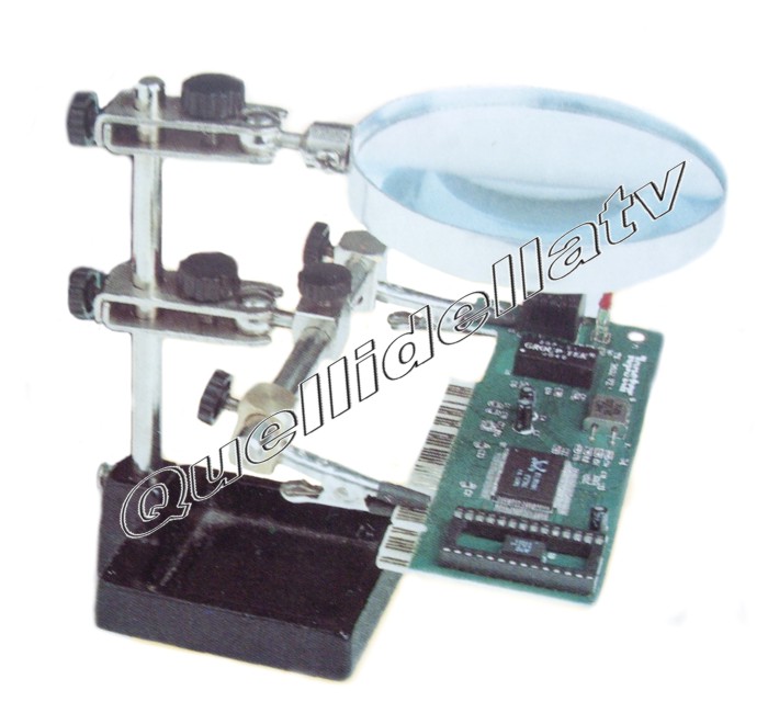

Vi consiglio anche questo attrezzo:
Si chiama " terzo braccio ".
Mio padre appasionato di elettronica lo trovò a 3 euro o poco più :ammicca:
