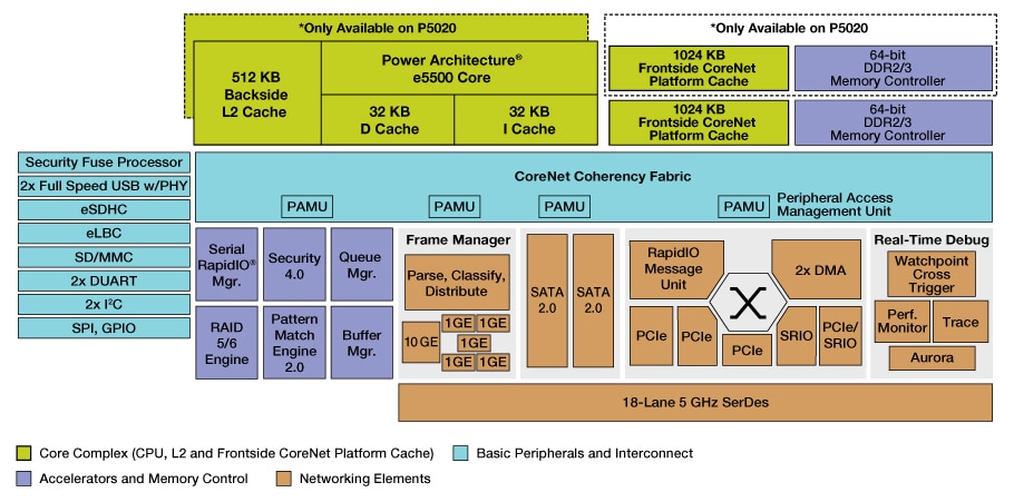

la giusta topologia dei pcie tenendo presente i 3 controller pcie che ha il 5040 https://www.dropbox.com/s/o1bdvea4rht1n7v/right_topo.jpg?dl=0
come spiegato su http://www.nxp.com/products/microcontrollers-and-processors/power-architecture-processors/qoriq-platforms/p-series/qoriq-p5040-5021-64-bit-dual-and-quad-core-communications-processors:P5040
dalla topologia di linux sembra che solo 2 controller sono utilizzati .... poi ci sono quei bridge pci svolazzanti con stesso id che non si capisce che siano ... non credo i socs ne le lan ne il sata interno ...

giusto per cronaca tramite patch software di scott wood (freescale/nxp) sono riusciti a raggirare il problema del dma su pci ...
ma comunque vorrei farvi notare quanti bridge sono presenti sulla x5000
vi ricordo che la P5020 ha 3 controller pcie ... quindi per avere tutti quelli slot anno accrocchiato su 2 di 3 dei controller abbassando a 4x la velocità massima del bus che è stanard 8x ma su x5000 è massimo 4 ... di 1 controller pcie non si sa la fine...
qui per vedere l'immagine https://plus.google.com/u/0/photos/photo/115515624056477014971/6459766085794045730?icm=false&iso=true

si ma con che costo? essendo una patch software del kernel significa che impatta sulle performances della cpu.
non hanno fixato il dtb ma il kernel quindi la device tree e' quella schifezza che ho mostrato in precedenza dove vi e' una concatenazione di bridge da paura. bridge sopra bridge sopra bridge sopra bridge dove poi c'e' il controller pcie to pci poi il bridge e lo slot pci.
e come se avessero usato per intenderci su un controller pcie uno di quei hack cinesi per avere piu' slot al costo di performances e transfer rate. non di un rapporto 1 ad 1 ma di 1 a 6.
per avere delle performance decenti dovevano seguire
1) controller 1:1 (uno slot pcie 16x nominale ma a 8x)
2) controller 1:2 (due slot pcie 1x)
3)controller 1:2 (i 2 pci slot)
invece hanno fatto tutto su 2 controller ... il terzo se lo so giocato al super enalotto
facendo
1) controller 1:1 ed a 4x (non a 8x)
2) controller 1:7 compresi i 2 slot pci
3) ... caput

il problema non e' che hanno risparmiato sui bridge ne hanno messi troppi e concatenati uno sotto l'altro non sullo stesso livello.
per intenderci il secondo pcie e' su bridge che e' sopra un brige che e' sopra un bridge che e' sopra un brdige. stesso vale per tutti i pcie e gli slot pci.
