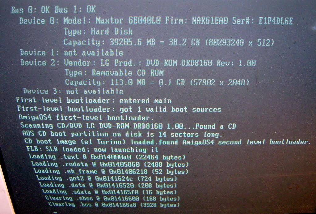

e questo è quello che succede:
http://i1155.photobucket.com/albums/p54 ... CI6780.jpg

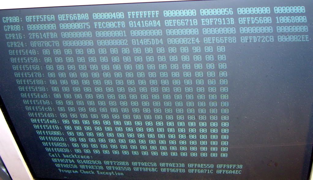

si blocca lì e l'amigaone si resetta
occasionalmente, non ho capito se a random o dopo un certo numero di tentativi, appare questo
http://i1155.photobucket.com/albums/p54 ... CI6785.jpg

comincio a pensare che ci sia qualche problema sul bus ide, perchè ho provato 6 differenti drive tra lettori cd e masterizzatori dvd e a volte l'amigaone non riconosce il drive, altre volte mi dice che entrambi i bus ide sono vuoti...
la prossima prova che farò sarà di togliere tutte le schede e lasciare solo la video, poi posso cambiare la video, ne ho parecchie di agp, poi posso provare a mettere una scheda PCI IDE Raid dell'Adaptec e vedere cosa succede.

Se notate il dump del boot
Codice: Seleziona tutto
] boota
First-level bootloader: entered main
First-level bootloader: got 3 valid boot sources
AmigaOS4 first-level bootloader.
Scanning CD/DVD LITE-ON CD-RW SOHR-5239 2$0E...Found a CD
AOS CD boot partition on disk is 17 sectors long.
CD boot image (el Torino) loaded.found AmigaOS4 second level bootloader.
la boot image che carica è appunto el Torino.

in una sola occasione oggi il boot è andato oltre quel punto dove si ferma sempre, e mi ha mostrato un po' di testo riferito ad andrea vallinotto e a quegli altri 2 sviluppatori, poi s'è fermato.
